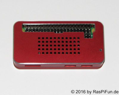

Dieses Bild zeigt den eingebauten Raspberry Pi Zero ohne angeschlossene Kabel.
Unten befinden sich die Anschlüsse (v.l.n.r.) für HDMI, USB und Power.
Auf der Oberseite (v.o.n.u.) die Öffnung für den GPIO Port und die danebenliegenden vier weiteren Pins, die Lüftungslöcher und ganz am rechten Rand die Betriebsanzeige in Form einer "verlängerten" LED.

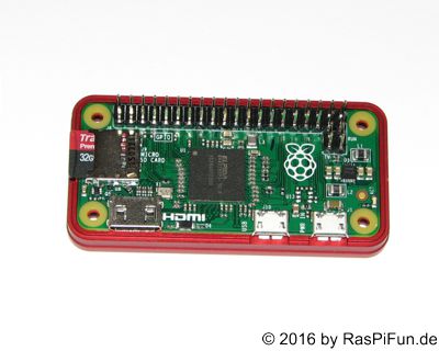

Die Innenkante der GPIO Öffnung wird in der Auslieferungsversion ebenfalls rot sein. Hier beim Prototypen ist diese noch silbern, da die Öffnung nach dem Eloxieren noch nachbearbeitet und minimal vergrößert wurde. Ebenso die Kante an der LED.
Auf diesem Bild sieht man das offene Gehäuse mit dem eingelegten RaspBerry Pi.

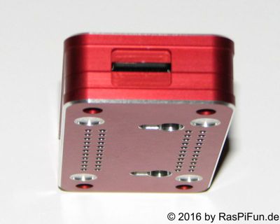

Diese Perspektive zeigt den seitlichen Schlitz mit der eingelegten Mikro-SD-Karte und den Boden des Gehäuses.
Unten sind neben den vier Lüftungslochreichen auch die Aussparungen für die Gummifüsse zu sehen, die vier Löcher für die Schrauben und die beiden Wandbefestigungslöcher. Bei letzteren wurden Langschlitze gewählt, da man sonst die Verschraubung der beiden Schalen von vorne hätte realisieren müssen.
Die Gummifüsse sind hier noch nicht montiert (noch nicht eingetroffen), werden transparent sein und sowohl den Gehäuseboden, als auch die Wand oder Unterlage schützen und durch den dadurch entstehenden Abstand zur Auflage für eine bessere Belüftung der Rückseite sorgen.
Die Aussparungen für die Gummifüsse werden in der Auslieferungsversion ein klein wenig flacher ausfallen und genauso auch die Lüftungslöcher und Wandbefestigungslöcher ebenfalls rot sein. Hier beim Prototypen sind diese noch silbern, da hier nach dem Eloxieren noch nachbearbeitet wurde.

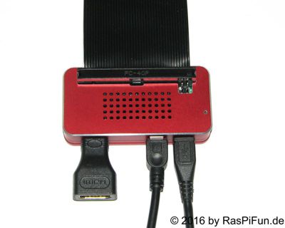

Hier sieht man das Endprodukt (noch ohne Beschriftungen) mit allen eingesteckten Kabeln und dem HDMI Adapter.
Statt dem Flachbandkabel können natürlich auch einzelne Käbelchen verwendet werden, wie man es von den größeren Pis kennt.
Die Bilder zeigen die Gehäuseversion mit der GPIO Öffnung, der 40pol. Stiftleiste*, den 4 Extrapins* (für Reset und Videoausgang) und eine eingesteckte SDHC Karte* (*nicht im Lieferumfang).
Es wird auch eine Version wahlweise ganz ohne Öffnung (nur Lüftungslöcher) geben.
Auf Grund technischer Gegebenheiten wird die Oberschale aktuell noch ein winziges Stück höher.
Der hier abgebildete Raspberry Pi wurde nachträglich mit einer doppelten Stiftleiste und den vier Extrapins versehen. Diese werden vom Hersteller des Raspberry Pis weder montiert noch mitgeliefert. Hier ist eine Option geplant, bei der diese und weiteres Zubehör erhältlich sein wird.
