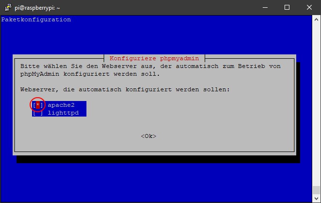

Es folgt kurz nach Installationsbeginn ein Konfigurationsfenster:
Hier ist darauf zu achten, dass unbedingt apache2 angekreuzt und unten mit <OK> bestätigt wird.
Dann wird die Installation automatisch fortgesetzt.

Wieder zurück auf die Konsole und mit dem Befehl sudo apt-get install phpMyAdmin -y die Installation angestoßen, aber der Fehler bleibt
Hast du eine Lösung??
Gruß
Thomas
Newbie der keine Ahnung von Linux hat aber zwei Pi3 besitzt :lol:
Aber er lernt ;) versucht er auf jeden Fall :lol:
Beiträge: 202
Re: RASPBIAN: Apache2, PHP7 (FPM/FastCGI), MariaDB & phpMyAdmin installieren
Beitrag von Outi » 08.11.2018, 20:51
Hallo Thomas,
Sorry, mein Fehler, Du musst phpMyAdmin klein schreiben, also so: phpmyadmin
Ich vermute, die Autokorrektur hat zugeschlagen ....
;)Gruß Outi :D
