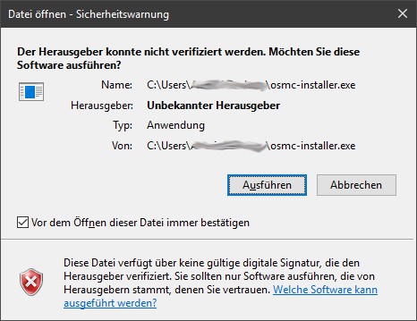

Nach dem Download und Start des Installers kommt die in Windows übliche Sicherheitswarnung:

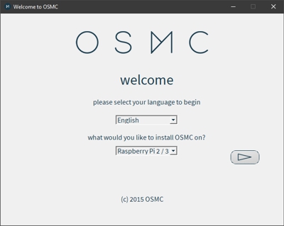

Hier bestätigen wir mit Ausführen und der Installer startet mit folgender Abfrage:
Hier wählen wir Englisch (Deutsch kann erst später konfiguriert werden) und den gewünschten Raspberry Pi und klicken auf den Pfeil nach rechts.

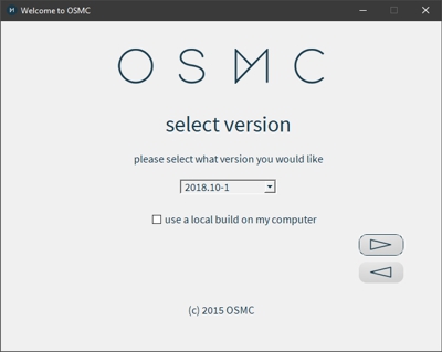

Auf dem nächsten Bild wird die Version des Images ausgewählt. Die neuste Version sollte bereits voreingestellt sein.
Bei der Option use a local build on my computer kann man bereits auf dem PC vorhandenes Image einbinden.
Diese Option lassen wir inaktiv und klicken wieder auf den Pfeil nach rechts.

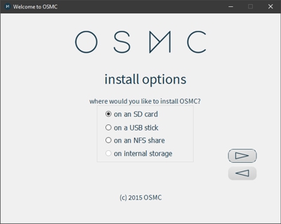

Nun fragt der Installer nach dem Ziel des Images:
Da das Image nachher auf einer SD Karte im Raspberry Pi benutzt werden soll, wird die erste Option on an SD card gewählt.
Interessant hierbei, dass man OSMC wohl auch über USB, das Netzwerk oder sogar über das Internet laden und starten können soll.
Hier soll es jedoch um den Betrieb direkt auf dem RasPi gehen.

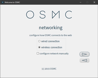

Weiter geht es wieder mit dem Klick auf den Pfeil nach rechts und es folgt die Abfrage nach dem Netzwerkmodus:
Dabei kann man wählen, ob man OSMC über das Netzwerkkabel oder WLan betreiben möchte. Zudem kann man auch eine Manuelle Konfiguration
auswählen.
Da ich meinen RasPi 3B+ per WLan anbinden möchte, habe ich wireless connection gewählt und die manuelle Konfiguration deaktiviert, da ich den DHCP Server meines Routers nutzen möchte. Bei manueller Konfiguration kann man eine feste IP vergeben.

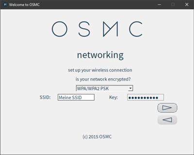

Weiter geht's wieder mit dem Klick auf den Pfeil nach rechts zu den WLan Zugangsdaten:
Hier gibt man die Daten so ein, wie man seinen Router konfiguriert hat (Meine SSID durch die eigene SSID ersetzen).
Und dann wie immer: klick auf den Pfeil nach rechts.

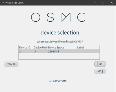

Nun erfolgt die Abfrage nach dem Laufwerk für das Image:
Hier ist unbedingt aufzupassen, dass man das richtige Laufwerk auswählt !!
In meinem Fall ist es das Laufwerk I:\, hier bitte das eigene Laufwerk per Windows Explorer herausfinden und entsprechend auswählen.
Dann wieder einen Klick auf den Pfeil rechts durchführen.

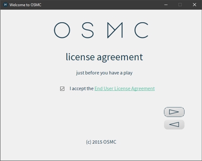

Bevor es nun mit dem Flashen los geht, müssen noch die Lizenzbestimmungen akzeptiert werden:

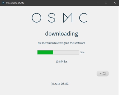

Es folgt nach der Zustimmung der Download der zuvor ausgewählten Version des OSMC Version:

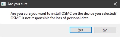

Direkt nach dem Download erfolgt die Abfrage, ob man wirklich auf die zuvor ausgewählte SD Karte installieren möchte.
Hier besteht die letzte Chance, das Laufwerk nochmal zu prüfen und das Ganze notfalls abzubrechen.
OSMC weist darauf hin, dass keinerlei Haftung für jegliche Datenverluste übernommen wird.
Wie immer: alles auf eigenes Risiko !!
Wer sich sicher ist, klickt auf Yes.

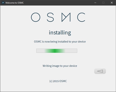

Nun beginnt die Übertragung des Images auf die SD Karte:

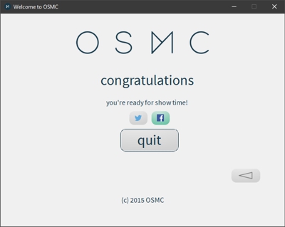

Nach dem erfolgreichen Flashen erscheint die Bestätigung in einem neuen Fenster und man kann den Installer mit
quit verlassen:

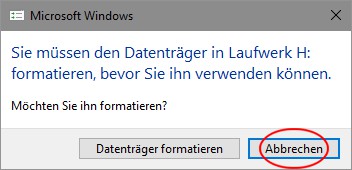

Sollte irgendwann mal beim Einlegen/Auslesen unter Windows folgende Meldung erscheinen:
ist hier unbedingt Abbrechen auszuwählen !!

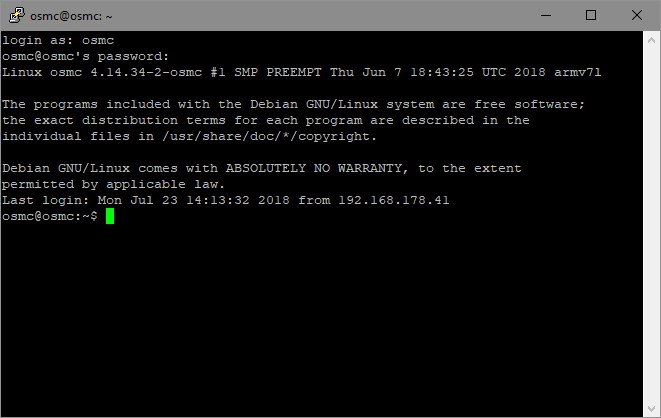

Wer später per SSH von einem anderen PC aus auf den Raspberry Pi (z.B. per Externer LinkPutty ) zugreifen möchte, meldet sich mit folgenden Daten an:
Hostname (or IP Adress): osmc
Password: osmc (Wenigstens dieses Passwort sollte geändert werden !!)
Wie man Putty einrichtet, ist z.B. hier beschrieben: Raspberry Pi installieren: RASPBIAN Stretch (+Lite)
(Siehe dort: (4) Erster Start des Raspberry Pi und Login mit Putty)
Danach wird noch nach der Akzeptierung des Zertifikats gefragt und nach der Bestätigung ist man eingeloggt:
