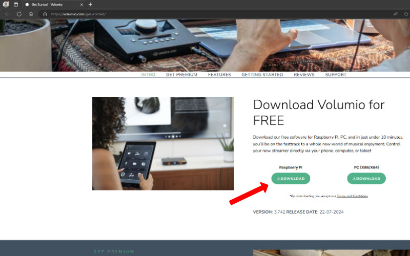

Also rufen wir nun die Downloadseite bei Volumio auf und laden die die Version für den Raspberry Pi herunter:
Nach dem Download muss das gepackte Image erst entpackt werden, da die meisten Flasher manuell herunter geladene Images nicht als gepackte Version akzeptieren.

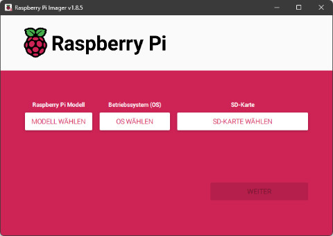

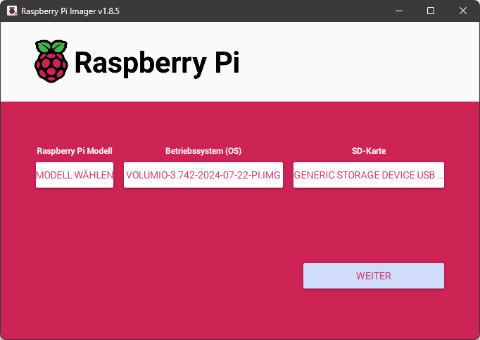

Nach dem Entpacken, starten wir den Raspberry Pi Imager:
Wer diesen nicht sowieso schon auf seinem Rechner hat, findet ihn hier: Externer Link Raspberry Pi Imager Download

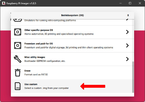

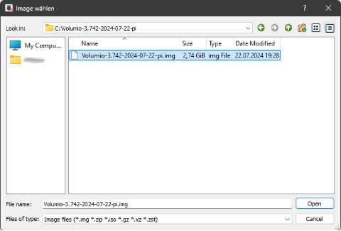

Nun klicken wir auf den mittleren Button OS WÄHLEN und scrollen auf der folgenden Seite ganz nach unten:
Dort auf den Eintrag Use custom klicken und dann die entpackte Datei auswählen und bestätigen:
Wer das Image auf den Desktop speichert und entpackt, bekommt u.U. Probleme mit dem Imager !!
Bei mir war es der Fall, dass der Imager das Image nicht laden konnte und sich aufhängte, da der Dateipfad zu lang war.
Ich habe daher das Image vorab einfach direkt auf das Hautverzeichnis auf C:\ verschoben.
Danach ließ sich das Image einwandfrei laden und flashen.

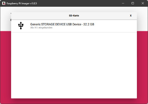

Jetzt klicken wir nun auf das Feld SD-KARTE WÄHLEN und bekommen das Ziel angezeigt, welches wir am PC angeschlossen haben und hoffentlich erkannt wurde:
Bei mir handelt es sich also um eine SD-Karte mit 32GB, die unter Windows als Laufwerk H:\ erkannt wurde, was aber für den weiteren Verlauf keine Rolle spielt, wichtig ist nur, dass die Karte erkannt wurde.
Mit einem Klick auf das angezeigte Laufwerk haben wir nun auch schon alles getan, um mit dem Beschreiben des Ziellaufwerks zu beginnen.
Bitte achtet darauf, dass Ihr nicht versehentlich ein falsches Laufwerk wählt, denn es werden alle Daten unwiderrufbar gelöscht !!
Nach dem Klick auf das Ziellaufwerk befinden wir uns wieder im Hauptfenster des Imagers:
Das Raspberry Pi Modell beim linken Button müssen wir übrigens nicht auswählen, denn selbst wenn man hier explizit z.B. den Raspberry Pi 5 wählen würde, befinden sich später trotzdem auch die Bootdateien der anderen Pis im Hauptverzeichnis.
Dort sind nun unsere drei Auswahlen zu sehen.
Auch wenn ich bei mir die SD-Karte gewählt habe, ist dort als Ziel von einem USB-Gerät zu sehen, was aber auch stimmt, denn mein externes SD-Karten-Gerät ist an meinem PC per USB angeschlossen.
Weiter geht es nun mit einem Klick auf WEITER.

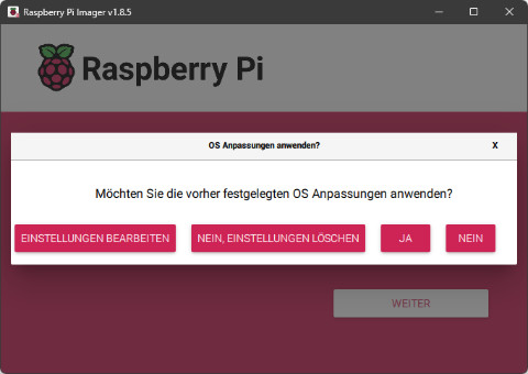

Es folgt die Abfrage nach evtl. vorhandenen gespeicherten Anpassungen aus früheren Installationen:
Ich habe bei meinem ersten Tests die Anpassungen ausprobiert.
Dabei wurden diese jedoch ignoriert, weshalb ich hier den Klick auf NEIN empfehle.
Sollte sich das jedoch ändern oder bei jemandem doch funktionieren, wäre ich über Infos unter dieser Anleitung als Beitrag dankbar.

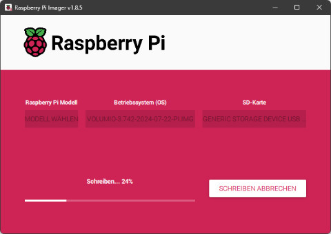

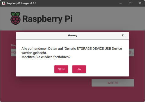

Hier ist nun die letzte Chance, das Ziellaufwerk nochmals zu prüfen und notfalls abzubrechen und die Angaben zu korrigieren:

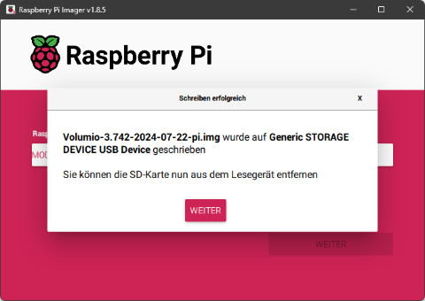

Passt alles, geht es per Klick auf JA auch schon los mit dem Flashen:
Nach dem Flashen wird das Image auf dem Ziellaufwerk zur Sicherheit verifiziert:
Passt alles, erhalten wir zum Abschluss eine Bestätigung:
Mit einem Klick auf WEITER gelangen wir wieder auf die Hauptseite des Imagers, welchen wir dann schließen können.

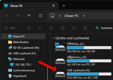

Hierzu müssen wir schauen, ob das Bootmedium noch am PC eingebunden ist.
Unter Windows sehen wir das z.B. am vorhandenen und wenige MB großen Laufwerk, welches die erste und einzige von Windows lesbare Partition darstellt, bei mir z.B. USB-Laufwerk (H:):
Wer hier kein solches Laufwerk sieht, sollte dieses vom PC entfernen und neu einstecken.
Je nach Einstellung im Raspberry Pi Imager wird das Medium nach dem Flashen entweder automatisch vom System abgemeldet oder nicht.

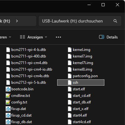

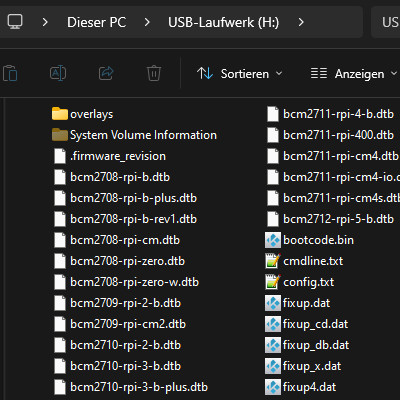

Sobald im Dateimanager dieses Laufwerk (wieder) zu sehen ist, können wir die für SSH nötige Datei erstellen.
Dafür ist im Laufwerk der SD Karte in die besagte Partition zu wechseln.
Das Hauptverzeichnis sieht in etwa so aus (Auszug):
Hier wird nun per Rechtsklick und der Auswahl Neu/Textdokument eine Textdatei angelegt und gleich auf den Namen ssh (ohne Dateiendung !!) umbenannt.
Hierbei erscheint eine Warnung, die mit Ja bestätigt wird, denn unter Linux wird nicht zwingend eine Dateiendung benötigt.
Ist die Warnung bestätigt, sollte sich im Verzeichnis die eben angelegte leere Textdatei befinden.
Hier ist nun die externe SSH Aktivierung abgeschlossen.

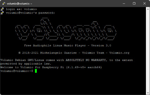

Wer später per SSH von einem anderen PC aus auf den Raspberry Pi (z.B. per Externer Link Putty ) zugreifen möchte, meldet sich mit folgenden Daten an:
Hostname (or IP Adress): volumio
Password: volumio (Wenigstens dieses Passwort sollte geändert werden !!)
Wie man Putty einrichtet, ist z.B. hier beschrieben: Externer Link Rasp. Pi OS Lite 64Bit + Nextcloud Hub + Nextcloud Office (Collabora Online)
(Siehe dort: SSH Zugriff per Putty / hier Nextcloud durch Volumio ersetzen !!)
Danach wird noch nach der Akzeptierung des Zertifikats gefragt und nach der Bestätigung ist man eingeloggt:

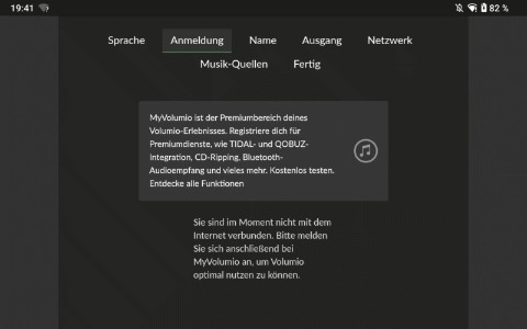

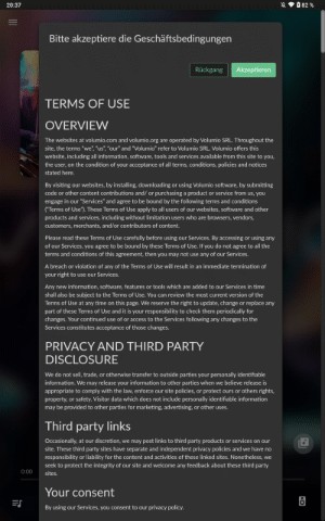

(5) App installieren und konfigurieren

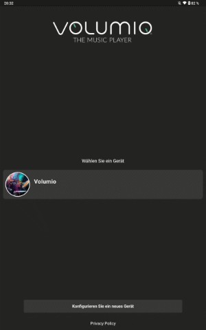

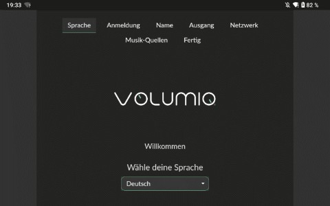

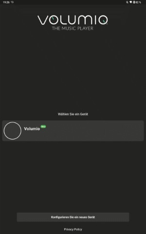

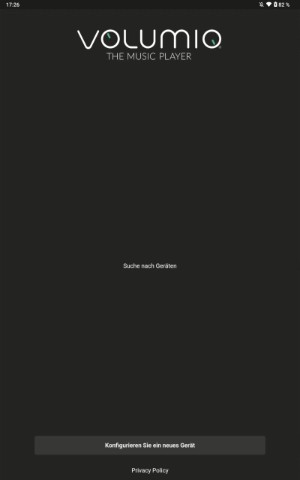

Nun müssen wir die entsprechende App für iOS oder Android auf das Smartphone laden,
die passenden Links befinden sich auf der Volumio Website: Externer Link Get Started - Volumio
Dort bitte zum 4. Punkt CONNECT runterscrollen und mit dem Smartphone die entsprechende APP im jeweiligen Store auswählen.

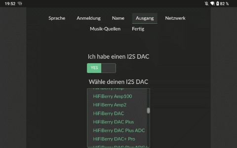

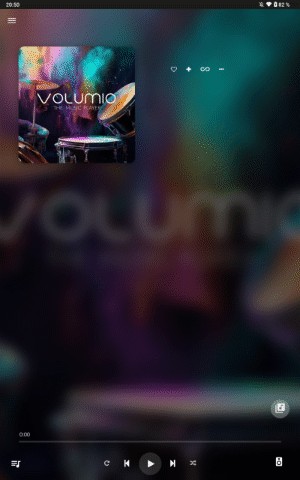

Bei mir auf meinem betagten Android Tablet sieht das installiert nach dem ersten Start dann so aus:

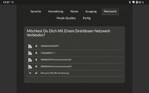

Es gibt nun zwei Möglichkeiten, den Raspberry Pi ins eigene WLan einzubinden:
  1. Den Raspberry Pi mit einem Netzwerkkabel an den Router anschließen und über den Browser das WLan konfigurieren
  2. Den Raspberry Pi über den eigenen Hotspot aufrufen und über die App auf dem Smartphone/Tablet das WLan konfigurieren
Wer den Pi generell am Netzwerkkabel betreiben möchte, muss nichts weiter tun und kann in der App auf dem Smartphone/Tablet später bei der ersten Konfiguration angeben, dass der Pi per Kabel verbunden ist und die App danach im Netzwerk suchen soll.

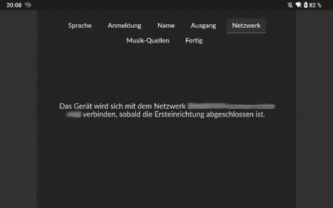

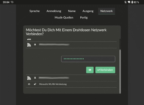

Bei der Verwendung des Pi im WLan muss zuerst der Pi in das eigene WLan eingebunden werden, da dieser die Zugangsdaten nicht kennt und daher einen eigenen Hotspot aufbaut, damit der Pi überhaupt gefunden werden kann.
Er baut also sein eigenes Netzwerk auf, worin wir dann den Pi auf das eigene WLan umstellen können.
Bei der reinen Hotspot Verwendung kann man sich das zwar sparen aber man müsste dann jedes Mal das WLan wechseln, wenn man Musik hören möchte.

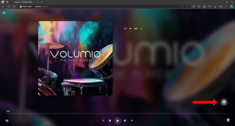

Für einen Test habe ich Punkt 1 ausprobiert und man findet den Pi im Netzwerk unter
Externer Link http://volumio
und kann dann über einen Browser mit dieser URL bereits auf Volumio zugreifen.
Hier würde ich dann zumindest den Hotspot deaktivieren oder ein aufwändiges Passwort vergeben, da sonst jemand die Konfiguration ändern könnte.

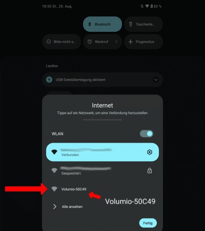

Nachdem der erste Boot des Pi ein wenig dauert, kann man doch recht einfach herausbekommen, ob der Zugriff darauf bereits funktioniert:
Nehmt ein Gerät mit WLan (am besten das Smartphone/Tablet, das später verwendet werden soll) und sucht per WLan Einstellungen nach den vorhandenen Netzen.
Wenn der Pi soweit ist und sein WLan Hotspot aufgebaut hat, könnt Ihr es in der Liste der verfügbaren WLan Netze finden.

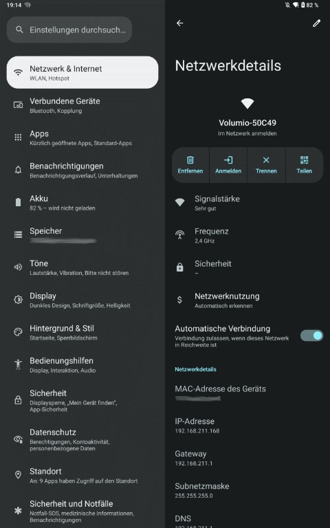

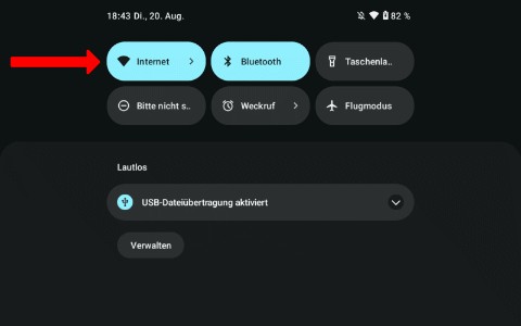

Bei meinem Android 12 Tablet ziehe ich einfach die Einstellungsleiste mit dem Finger von oben am Display etwas nach unten und erhalte folgenden Ausschnitt:
Bei anderen Android Versionen wird es ähnlich aussehen, bei iOS/iPadOS geht Ihr einfach in die Einstellungen Eurer Geräte und dann auf WLan.
Hier bei mir (Android 12) tippe ich nun auf Internet, um die aktuelle und alle in meinem Umkreis verfügbaren Verbindungen anzuzeigen:
Hier habe ich wegen der Lesbarkeit den WLan Namen des Hotspots vom Pi nochmal leicht vergrößert rechts neben den kleinen Pfeil platziert.
Oben im türkisfarbenen hinterlegten Bereich sieht man (unkenntlich gemacht) meine aktuelle Verbindung des Tablets mit dem WLan in meinem Heimnetzwerk.
Darunter ein weiteres WLan (gespeichert), welches ich verbinden könnte.
Und eben das mit dem großen Pfeil gekennzeichnete eigene WLan des Pi (Hotspot) mit dem Namensteil Volumio und einer Zahl-/Buchstabenkombination dahinter und das Ganze unverschlüsselt (es fehlt das symbolische Schloss am Ende der Zeile).
Es wird also kein Passwort benötigt und nach fertiger Einrichtung sollte der Hotspot deaktiviert oder mit einem strengen Passwort versehen werden.
Die hinter dem Namen stehende Zahl-/Buchstabenkombination kann bei Euch abweichen, daher nicht wundern.
Da wir nun den Pi ins eigene WLan bringen möchten, müssen wir uns nun zuerst mit dem dem Smartphone/Tablet in das WLan des Pi verbinden und tippen also auf dieses neue WLan:
Das Tablet ist also nun mit dem WLan des Pi verbunden, wie man auch oben am WLan Symbol mit dem warnenden Ausrufezeichen (kein Internet vorhanden) und weiter unten an der neuen IP Adresse sehen kann.
Jetzt können wir also wieder zur Volumio App (neu) starten:
Jetzt wird uns nach relativ kurzer Zeit unser Pi mit dem installierten Volumio angezeigt (direkt unter Wählen Sie ein Gerät.
Dieses übernehmen wir durch Antippen.
Jetzt folgen nach und nach die Einstellungen:
(Auf Grund der Bildgrößen habe ich die Zurück / Weiter Buttons unten nicht mit eingebunden.)
Sprache:
Anmeldung (vorerst ignorieren):
Name (habe ich so übernommen):
Ausgang (Auszug aus der Liste / hier das passende HAT wählen, falls vorhanden):
Jetzt kommt im folgenden Fenster die Übergabe der Netzwerkverbindung des Pi vom eigenen Hotspot in das WLan des Heimnetzwerks:
Netzwerk:
Hier kann man entweder das gefundene WLan antippen oder manuell eingeben.
Mein WLan ist in der Liste, also tippe ich das entsprechende an:
Hier das Passwort für das gewählte WLan eingeben und auf Verbinden tippen.
Danach erfolgt folgender Hinweis (Verbindung erst nach Fertigstellung Konfiguration):

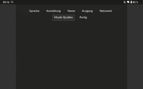

Musik-Quellen:
Hier waren bei mir noch keine Quellen wählbar, das wird man später im eigenen WLan umstellen können.

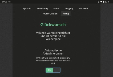

Fertig:
Ich habe hier bei mir noch Automatische Aktualisierungen aktiviert.
Beendet wird die Konfiguration hier mit dem Tippen auf den Button Fertig.
Nach dem Tippen auf den Button Fertig erschien bei mir nur noch ein schwarzer Bildschirm.
Durch Tippen auf den Android Button Zurück (einer der drei Hauptbuttons des Systems) sprang die Ansicht wieder auf den Hauptschirm und alles sah gut aus:
Man erkennt es auch an dem Kreis vor dem Namen Volumio, der jetzt (im Gegensatz zum Anfang) mit Inhalt gefüllt ist.
Auch wurde das Tablet automatisch aus dem Hotspot abgemeldet und im Heimnetz WLan wieder angemeldet.
Beim Starten der Volumio App wird nun auch im heimischen WLan gesucht und unser Pi gefunden.
Wir wählen nun unser "neues Gerät" durch Antippen aus und starten die Verbindung zum Pi.
Dabei werden beim ersten Aufruf die Geschäftsbedingungen angezeigt, die wir akzeptieren.
Danach ist Volumio bereit:
Damit ist die Grundinstallation abgeschlossen.

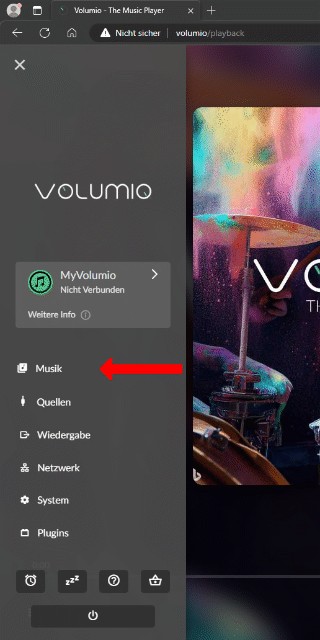

(6) Weitere Einstellungen

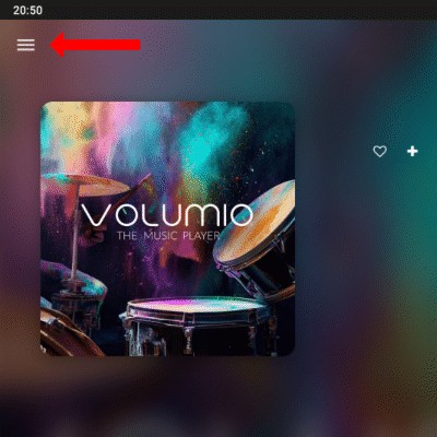

Da man sicherlich das eine oder andere noch konfigurieren möchte (wie z.B. Musikquelle, usw. ....) gibt es in der Hauptansicht einen Button für die Einstellungen rund um Volumio.
Hier die Ansicht auf meinem Tablet:

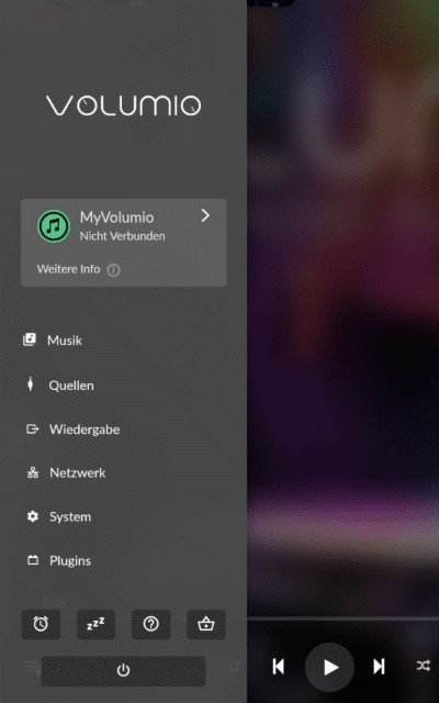

Beim Tippen auf dieses Icon öffnet sich folgendes Menü:
Hier lassen sich nun alle bisherigen und weiteren Einstellungen vornehmen.
Da sich die Oberfläche von Volumio auf einem mobilen Gerät nicht von der Version der Website unterscheidet, werde ich ab hier alle weiteren Bilder über den Browser erstellen, da dies für mich deutlich leichter realisierbar ist.
Wer ebenfalls lieber über einen PC konfiguriert/bedient, ruft Volumio ganz einfach über folgenden Link auf:

Jedoch gibt es auch bei Volumio im Menü ganz unten folgendes Symbol: Bild
Nach dem Tippen/Klicken darauf erscheinen folgende Buttons:
Damit kann man den Pi neu starten oder herunterfahren, ohne sich auf den Pi explizit irgendwo einloggen zu müssen.

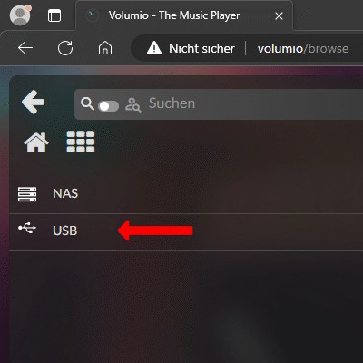

Hierzu einfach auf das Musiksymbol auf der Hauptseite von Volumio oder im Menü links auf Musik gehen:
Dann in der Übersicht auf Musikbibliothek gehen:
Nun erscheint eine Liste mit erkannten Geräten:
Hier wird ebenfalls noch mein eingebundenes NAS mit angezeigt, dazu später mehr.

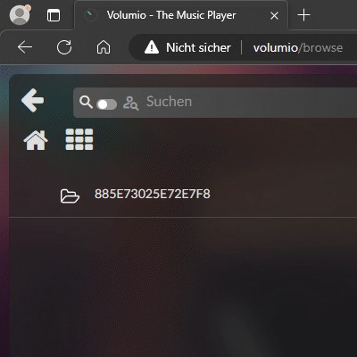

Nach der Auswahl von USB erscheint eine Liste mit dem erkannten USB-Stick:
Diese komische Bezeichnung aus Buchstaben und Zahlen wird immer dann vergeben, um verschiedene Laufwerke (die keinen Namen haben) zu unterscheiden.
Wer hier was sinnvolles stehen haben möchte, kann den USB-Stick ganz einfach umbenennen und dann wird hier auch der vergebene Name angezeigt.
Ich habe nachträglich meinen USB-Stick einfach ebenfalls USB genannt und seit dem steht dort satt dem kryptischen Namen eben USB.
Dort dann wieder rein gegangen, erscheint der Inhalt als Verzeichnisansicht (Auszug):

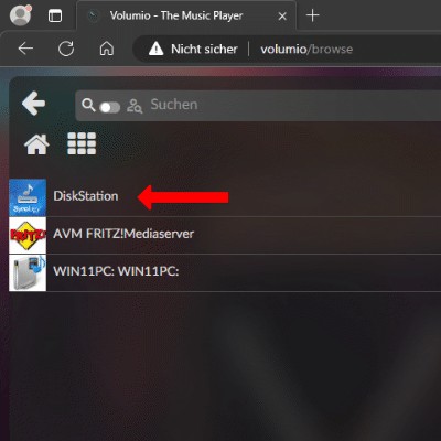

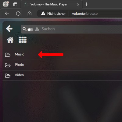

Es folgt nun eine Liste meiner drei automatisch erkannten Medienserver, wovon ich aber nur auf besagter DiskStation meine Musik vorhalte:
Nach dem Tippen/Klicken auf den gewünschten Server erhalte ich die auf diesem freigegebenen Ordner und klicke auf Music:
Der Name der Verzeichnisse wurde vom Medienserver vergeben, bei mir heißt er eben Music.

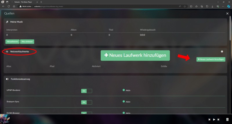

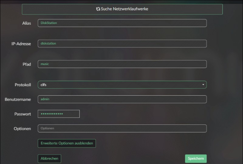

Um ein normales Netzwerklaufwerk hinzuzufügen, ohne dass ein Medienserver läuft, wird auf der Volumio Hauptseite links im Menü der Punkt Quellen gewählt:
Über diesen Menüpunkt richte ich hier z.B. die Verbindung meiner Diskstation (NAS) dauerhaft ein.
Dafür muss ich vorab auf diesem Gerät Freigaben erstellen, wobei diese immer vom verwendeten Gerät abhängen.
Nur das, was ich dort freigebe, wird dann auch unter Volumio gefunden.
Im neuen Fester gehen wir dann auf Neues Laufwerk hinzufügen (hier nochmal größer daneben dargestellt):
Zuerst werden wieder im Netzwerk erkannte Geräte gesucht und angezeigt.
Jedoch fand Volumio bei mir auch nach längerer Zeit (im Gegensatz zu älteren Versionen) keine Pfade, was aber auch kein Problem darstellt, denn man kann die Zugangsdaten auch manuell eingeben.
Um die Accountdaten einzugeben, muss vorher die Eingabemaske per Erweiterte Optionen anzeigen ganz aufgeklappt werden. Dann kann alles Notwendige eingetragen und gespeichert werden (Auszug):

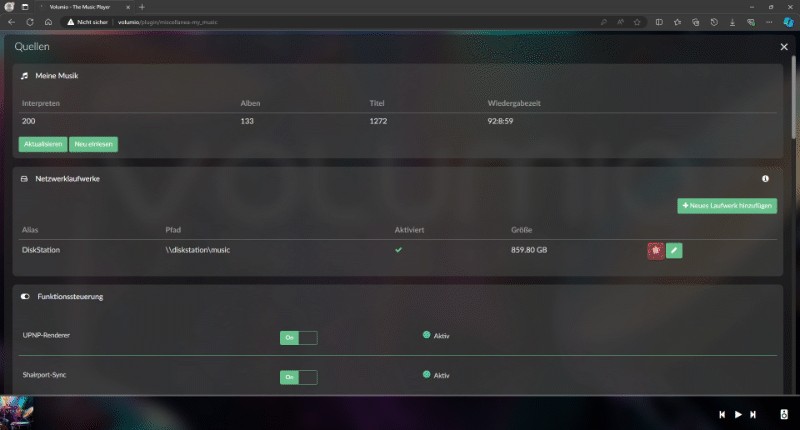

Nach dem Speichern erscheint der Hinweis, dass die gefundenen Songs eingelesen werden:
Auf dem folgenden Bild sieht man nun den eingebundenen Netzwerkpfad und die darin gefundenen Titel:
Wenn man hier den Pfad wieder entfernen möchte, kann es sein, dass eine Fehlermeldung erscheint.
Dies passiert oft, wenn Volumio mit dem Indexieren der Titel noch nicht fertig war.
Daher dann entweder später nochmal probieren oder den Browser neu starten

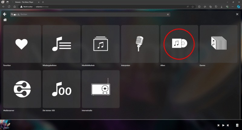

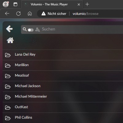

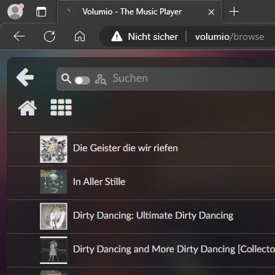

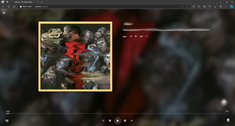

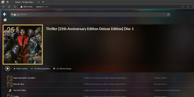

Wieder auf der Hauptseite können wir die eingelesenen Lieder entweder über das Menü links aufrufen (Musik usw.) oder unten Rechts auf das mit dem Pfeil markierte Symbol tippen/klicken:
Dann erscheint wieder unsere Darstellungsauswahl:
Wenn wir dort z.B. auf Alben gehen, erhalten wir schon die ganzen eingelesenen Alben:
Und schon kann es losgehen:
Auf der Hauptseite wird nun das Album angezeigt, sofern Daten dazu von Volumio im Internet gefunden werden konnten.

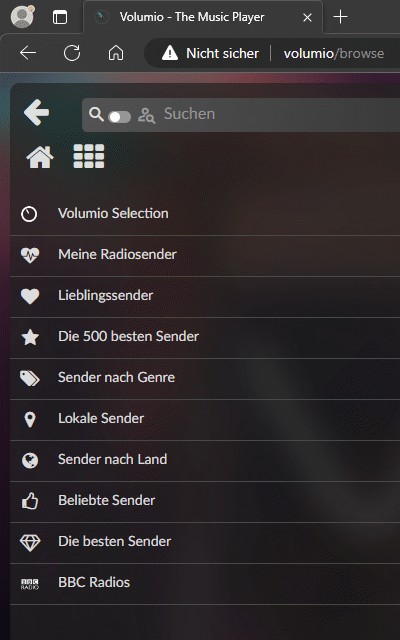

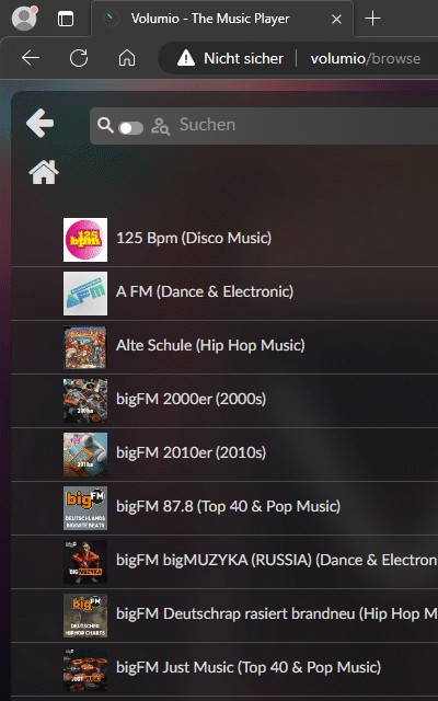

Volumio bringt bereits eine sehr große Anzahl an voreingestellten Sendern mit.
Dazu gehen wir in den Bereich Internetradio:
Dort können wir aus diesen Sortierungen wählen:
Hier eine beispielhafte Auswahl (kleiner Auszug) aus dem Bereich Lokale Sender:

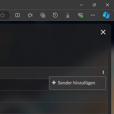

Wer eigene Sender hinzufügen möchte, klickt ganz einfach in der Liste weiter oben aus der Sortierungsansicht Meine Radiosender ganz hinten auf die 3 Punkte und dann auf Sender hinzufügen:
Im Folgenden habe ich als Beispiel den Sender SWR3 aus Stuttgart in das Eingabefeld eingegeben und mit Hinzufügen übernommen:
Der Eintrag erscheint dann in der Übersicht unter dem Punkt Meine Radiosender:
