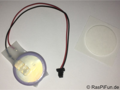

Die originale "Battery" von der Foundation sieht so aus:
Dabei handelt es sich aber in Wirklichkeit um einen kleinen wiederaufladbaren Lithium-Mangan-Akku, der vom Pi 5 auch geladen werden kann.
Das runde Teil rechts daneben ist ein Klebepad, womit man den Akku irgendwo im Gehäuse befestigen kann.

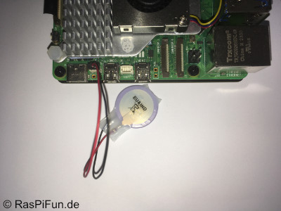

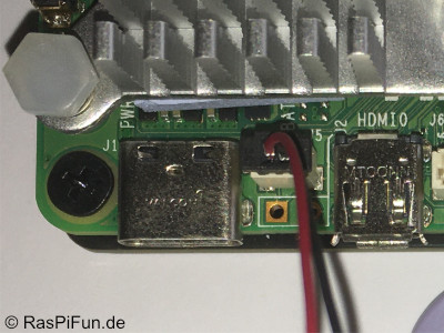

Angeklemmt wird der Akku an J5 auf der Oberseite des Pi:
Hier nochmal etwas näher:
